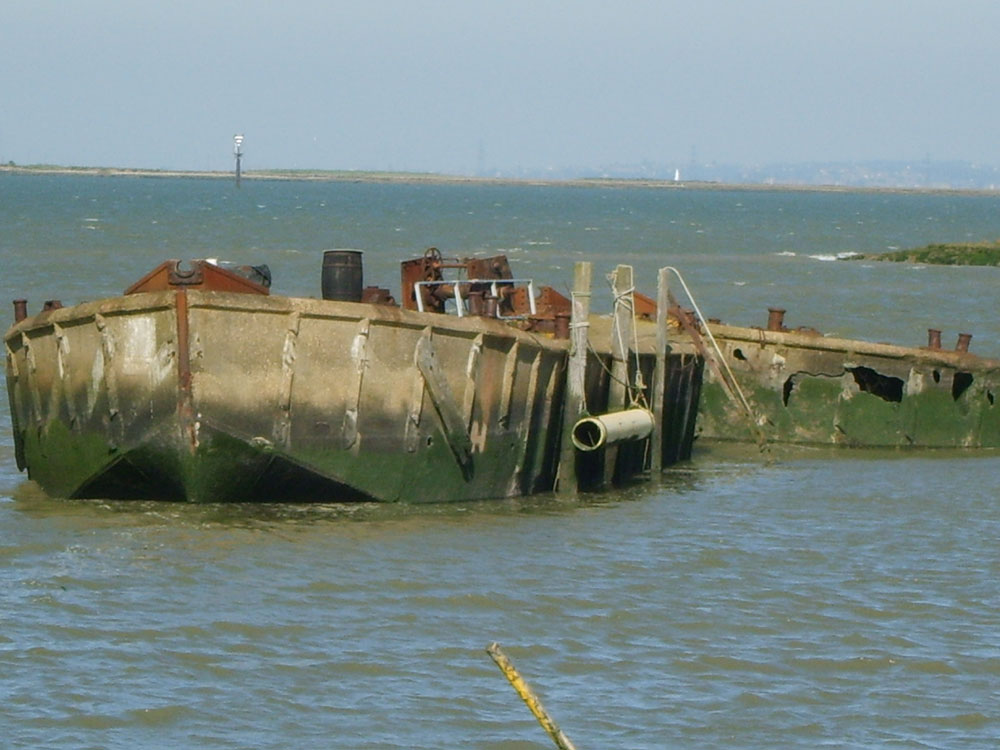

Wklejam fotki barek betonowych, ktore sie znajduja na rzece Medway w Anglii. Fotki przysłał Wojciech Rybarczyk
www.zegluga-rzeczna.pl/images/beton/gillingham-134.jpg
www.zegluga-rzeczna.pl/images/beton/gillingham-136.jpg
www.zegluga-rzeczna.pl/images/beton/gillingham-138.jpg
www.zegluga-rzeczna.pl/images/beton/gillingham-140.jpg

Konstrukcja pływaka jest dość prymitywna to styropian zabetonowany.zegluga.szympanstudio.pl/albums/userpics/16052009%28005%29.jpg - to stan z wiosny 2009
z tego co widziałem to Holendrzy robią to prościej - po prostu budują betonową skrzynię, która ma odpowiedni wypór żeby zbudować na niej dom. Jako naród oszczędny by nie powiedzieć skąpy oszczędzają w ten sposób na styropianie - to koszt podobny do 1m3 betonu więc trochę faktycznie zaoszczędzają.
No i ma dostęp do zęzy :) Łatwo się zorientować przy ew. przebiciach/przeciekach
