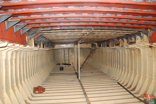

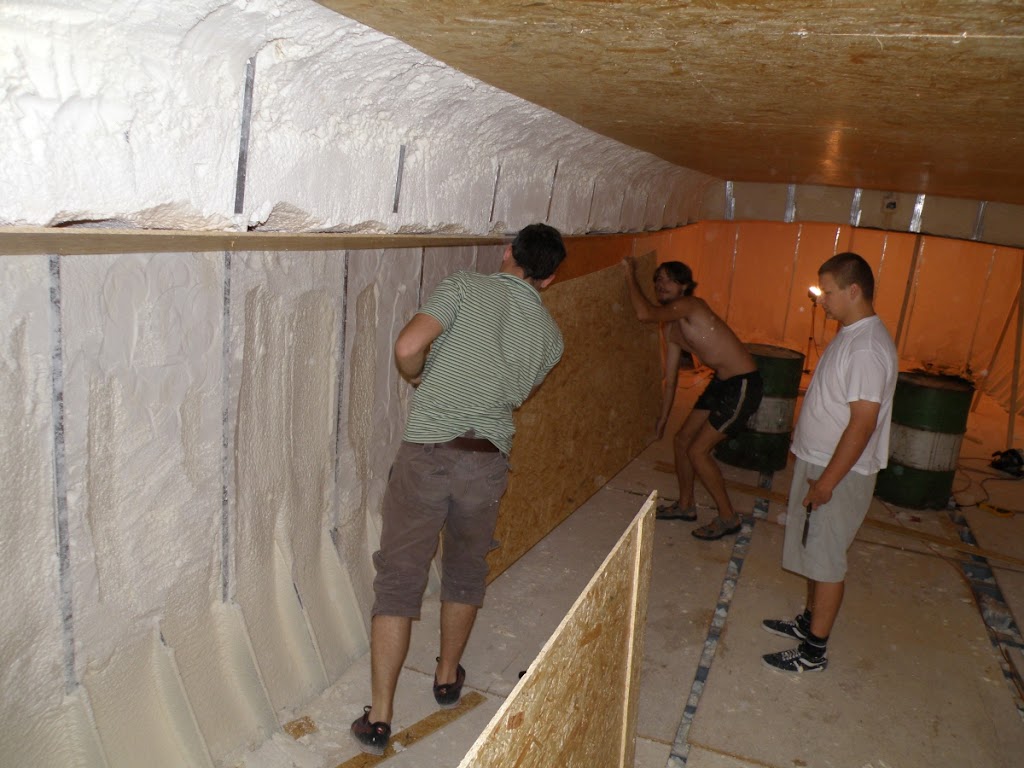

spokojnie koledzy ze styropianem to nie jest niestety tak prosto jak się niektórym wydaje. wcale nie jest dobrze na zasadzie im więcej (grubiej) tym lepiej. Klucz w użytych materiałach i miejscu gdzie pojawia się punkt kondensacji pary wodnej.
Z racji profesji długo się nad tym zastanawiałem na prośbę znajomego. Kluczem jest dobra wentylacja pomieszczeń, dobór materiału izolującego - w kontekście co ma być wyizolowane .
Nie ma sensu wkładać styropianu, wełny w stal ( w naszych warunkach klimatycznych). Ale za to jest duży sens włożyć w konstrukcję drewnianą ażurową.
Najlepsze parametry ma piana poliuretanowa. Jest droga, ale odpada jej układanie robi to firma, 10cm pianki ma parametry takie same jak 15-20 cm styropianu FS15, ma zamknięte pory ! czyli para wodna zawarta w powietrzu nie wnika do jej struktury i się tam nie osadza. Co po czasie np w styropianie daje stratę właściwości izolacyjnych.
lh4.ggpht.com/_xnkRR-9inxM/SyodPQAc-kI/AAAAAAAACbs/uXIYf2uANIs/07_wnetrze_po_malowaniu.JPG
powyżej przed,
poniżej "po"
lh4.ggpht.com/_xnkRR-9inxM/Syod3S-glEI/AAAAAAAACc4/iKImWzdQ3mk/s1024/08_ladownia_pianka_osb.JPG
