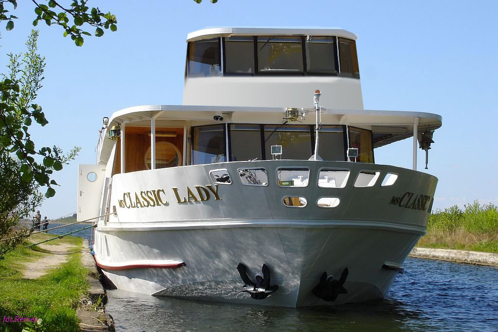

Zobacz też dział poświęcony 'Classic Lady"
http://www.zeglug...ead_id=485
www.zegluga-rzeczna.pl/images/cl/cl1.jpg
Taki statek mógłby chodzić po Wiśle bez problemów, a jego wymiary pozwalają mu przejść na Odrę i dalej - w Europę.

Idąc torem myśli Adama Reszki dodam, że Classic Lady jest naprawdę dobrze zaprojektowanym statkiem. Dodawszy mu hydraulicznie opuszczaną sterówkę podnoszoną ponad pokład słoneczny i zwiększając wymiary do granic wymiarów "śluz pruskich" - byłby to idealny projekt dla naszych rzek. Wycieczki z Warszawy do Rotterdamu lub nawet do Bazylei stałyby się realne, a zasobni w kasę prominenci mogliby wreszcie na własne oczy zobaczyć żeglugę przez duże "Ż". Może wówczas nareszcie dostrzeżono by drzemiące w naszych szlakach wodnych możliwości i przestano myśleć o żegludze śródlądowej jak pewien wykształcony pan: "Aaaa.... to wy te tratwy z drewnem wodą spławiacie, tak?" (autentyczne!).
Większe wymiary pozwoliłyby nawet minimalnie zmniejszyć zanurzenie konstrukcyjne i zwiększyć przestrzeń do wykorzystania na dodatkowe kabiny pasażerskie i kabiny załogi/obsługi Tuz za sterówką można byłoby zaprojektować nawet mały basen.
W poniższym fotomontażu wyłazi ze mnie, że też chciałem projektować statki w wieku Krzysztofa i na lekcjach w TŻŚ zbierałem cięgi od nauczycieli za rysowane na kartkach w trakcie słuchania wykładów projekty. Znienacka zagadnięty przez wykładowcę o czym jest mowa bezbłędnie odpowiadałem, ale przeszkadzało to, że zaglądali mi przez ramię koledzy i oni niestety już nie uważali i nie potrafili odpowiedzieć na takie pytanie :D
(Kliknij w obrazek aby powiekszyć)
www.zegluga-rzeczna.pl/images/classic_lady.jpg

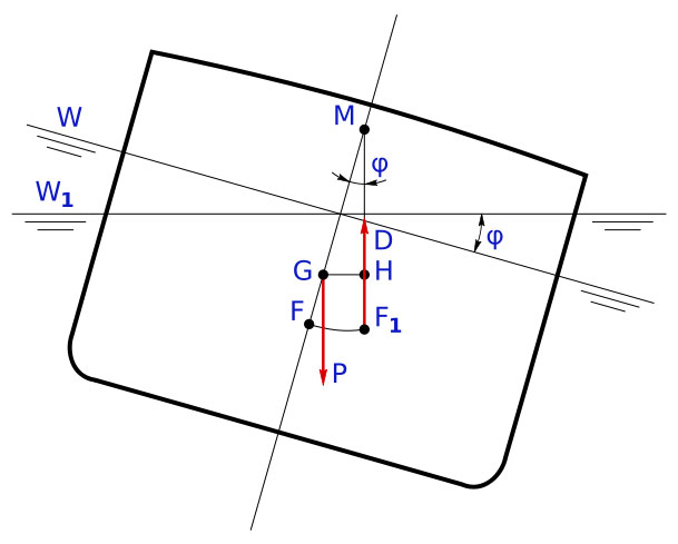

Reasumując: tak oto - drogi Krzysiu - parametry szlaku determinują projektowanie jednostek dla danego rejonu pływania. Dodam jeszcze, że budując statki wielopokładowe i wysokie - należy konstrukcyjnie przewidzieć duży wzrost zanurzenia z powodów zachowania stateczności poprzecznej i możliwie niskiego położenia środka ciężkości tak, aby nie był położony wyżej niż tzw. pozorny punkt obrotu (metacentrum) i jest to tzw. wysokość metacentryczna. To czysta fizyka, wektory i pary sił.
www.zegluga-rzeczna.pl/images/metacentrum.jpg
Gdzie:
F - to środek wyporu (F1 po wychyleniu)
G - środek cięzkości
P - siła ciążenia
D - siła wyporu
W - wodnica konstrukcyjna (W1 po wychyleniu)
M - metacentrum (poprzeczne)
Więcej o tzw. metacentrum poczytaj tu: http://pl.wikiped...etacentrum
Ten temat był "konikiem" naszego wykładowcy Budowy i Teorii Statku w TŻŚ - Andrzeja Piętki - i musieliśmy o metacentrum wiedzieć wszystko obudzeni w nocy.
